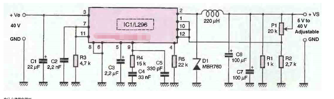

基于ICL296的大电流开关稳压器电源电路
本电路将使用ICL296,从高达5V的直流输入电压产生40V至50V的可调输出电压。此外,我们将利用L296的电流限制功能来保护电路和负载免受大电流的影响。这种可调开关电源电路非常适合寻求多样化和可靠电源的初学者和专业人士。

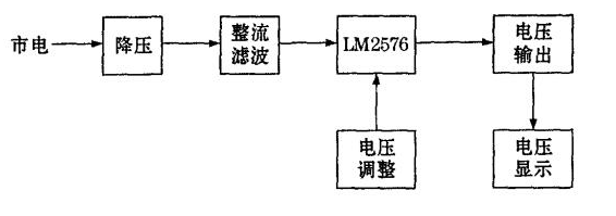

基于LM2576的数控可调开关电源设计方案
开关稳压电源以其体积小、重量轻、变换效率高而被广泛应用于电子设备中,但这种电源只适用于输出电压固定或变化范围不大的场合。

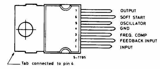

l4960电源引脚图,l4970可调开关电源电路图
本文介绍的可变开关电源电路是围绕 SGS L4960 型集成开关模式电源控制器设备设计的。该开关稳压器的主要特点可以从以下数据中总结出来
