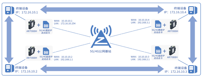

爱陆通网研院,PLC无线点对点组网通信哪几种方式,4G5G点对点自组网专网
PLC无线点对点通信。不过这里说的PLC无线点对点组网通信并不是说仅限于两台PLC进行无线组网,而是可以实现多台PLC无线点对点组网通信和点对多点以及多点对多点自组网通信,最典型的PLC无线组网方式就是4G5G专网自组网。     爱陆通4G5G专网自组

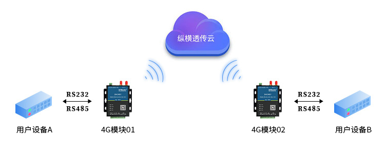

如何让两个设备通过4G进行点对点数据映射
点对点通信方式广泛应用于工业控制、远程监控、物联网等领域。通过4G模块,两台远程设备可以直接进行数据交换和控制,而无需依赖中央服务器或云平台。实现4G模块点对点传输的关键在于获取设备的公网IP地址,确保两台设备能够互相访问,并正确配置设备的Socket通信参数。
2024-09-30 12:10:27
