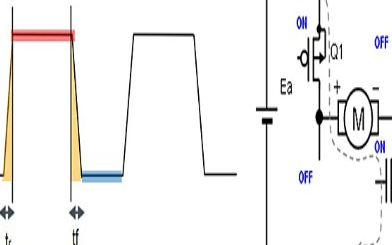

直流电机的PWM驱动时的注意事项:损耗和开关方法
在上一篇文章中介绍了PWM驱动方式下的直流电机的四种电流再生方法。本文将介绍直流电机的PWM驱动时的注意事项:损耗和开关方法。
2021-06-12 14:42:00
