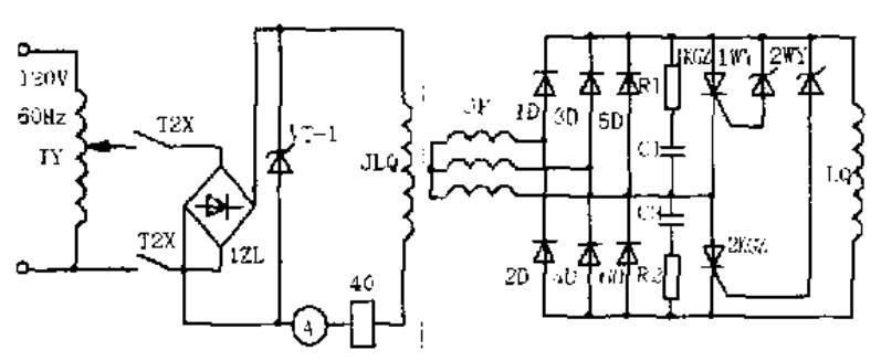

同步电动机故障
某厂主要炼油装置采用加拿大进口的高压同步电动机。下图是炼厂4kV,60Hz,765HP氢压机缩机用电动机的磁电路图。
