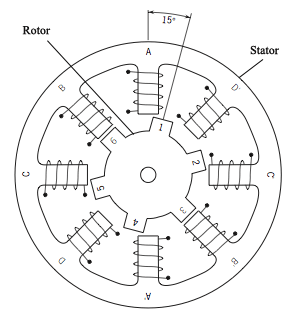

  1. 反应式步进电机(Variable Reluctance Stepper Motor, VR):
    • 结构: 定子和转子都由软磁材料(如硅钢片)制成,没有永磁体。转子为带齿的凸极结构。
    • 工作原理: 利用定子绕组通电产生磁通时,磁通总是沿着磁阻(磁阻最小)的路径通过,从而驱动转子转动使转子齿与定子齿对齐。
    • 特点:
      • 结构最简单,制造成本低。
      • 步距角可以做得很小(细分驱动前)。
      • 断电时无保持转矩(因为没有永磁体)。
      • 转子惯量小,响应快。
      • 启动和运行频率较高。
      • 能量消耗相对较大(需要持续通电保持位置),力矩相对较小。
    • 应用: 现在应用相对较少,被永磁式和混合式替代。

什么是步进电机步进电机的类型和结构
与所有电机一样,步进电机也有 定子和转子 ,但与普通直流电机不同的是,定子由单独的线圈组组成。线圈的数量会根据步进电机的类型而有所不同,但现在只需了解,在步进电机中,转子由金属极组成,每个极将被定子中的一组线圈吸引。下图显示了具有 8 个定子极和 6 个转子极的步进电机
2024-06-20 17:10:39

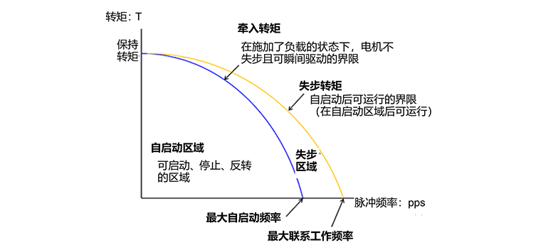

步进电机的基本特性
本文将介绍步进电机的基本特性。步进电机的基本特性:下图显示了步进电机的转矩和速度之间的关系。纵轴为转矩,横轴为脉冲频率。
2023-02-24 09:51:10
