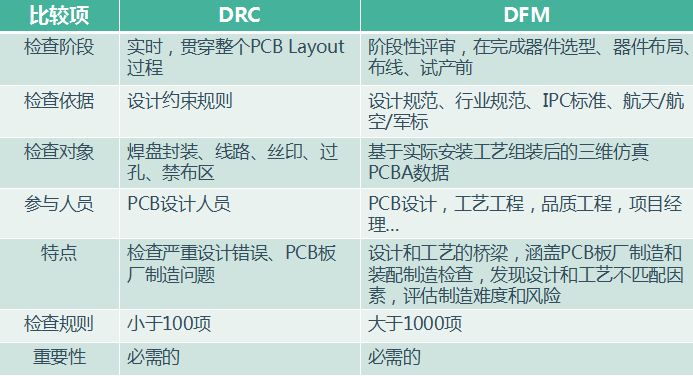

【实用干货】PCB layout有DRC检查,为什么还要用DFM?
。   DRC和DFM检查原则比较   01 DRC检测项 (以Altium Designer为例) DRC检查 也叫设计规则检查,是PCB设计软件(EDA)中用于在PCB Layout过程中实时检查和发现
