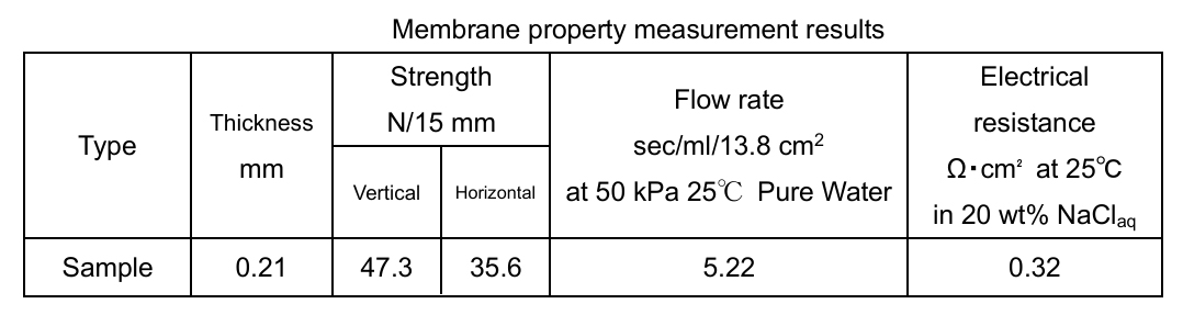

全球知名企业评测,PCB电镀电解隔膜性能数据正式发布!
PCB电镀电解隔膜是一种具有微孔结构的中性隔膜材料,具有电阻低,耐化学性能强等特点,它能够在电解系统中允许电子及其它小分子(如水)通过,同时阻隔较大分子尺寸的添加剂,从而在阳极端形成添加剂的“真空地带”。 PCB电镀电解示意图 该电
2025-01-07 17:06:38
