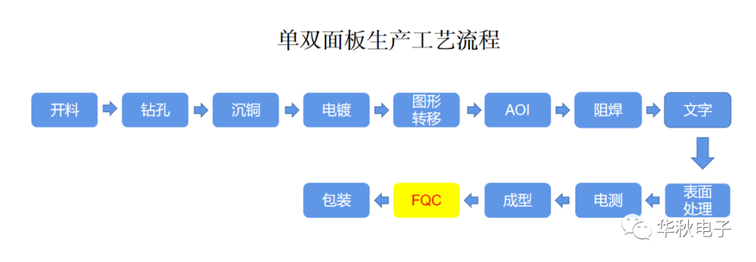

FQC的外观检验流程是什么?
如图,第十二道主流程为FQC。FQC的目的:FQC即final quality control,最终品质控制。在这道工序主要是对PCB的外观进行检验检验外观,大家可能觉得就没有什么流程了吧?其实
jf_32813774 2023-04-14 11:53:26
FQC的外观检验流程是什么?干活好文,必看!
jf_32813774 2023-04-14 11:43:02
FQC的检验流程,华秋一文告诉你
如图,第十二道主流程为FQC。FQC的目的:FQC即finalqualitycontrol,最终品质控制。在这道工序主要是对PCB的外观进行检验检验外观,大家可能觉得就没有什么流程了吧?其实也是
2023-04-14 14:20:53
