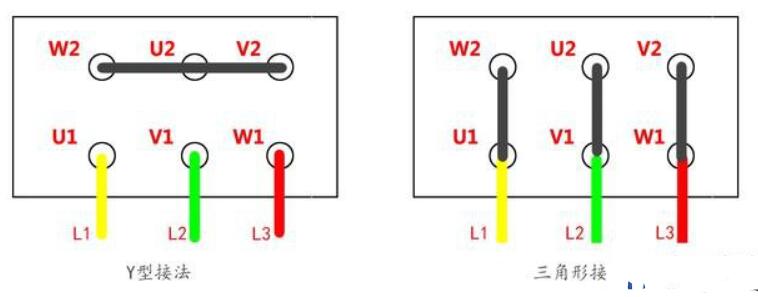

二、三相异步电机接线方法
三相电机直接由三相交变电源驱动,功率更大、效率更高,广泛用于工业设备。

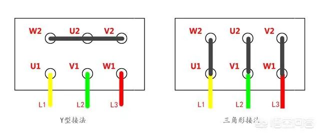

1. 常规接线(星形Y vs 三角形△)
  • 核心: 根据电源电压选择绕组连接方式。
  • 星形接法(Y):
    • 适用: 高压电源(如380V三相)
    • 接法: 三相绕组尾端(U2/V2/W2)短接,首端(U1/V1/W1)接电源。
    • 电压: 绕组承受电压为相电压(220V)。
  • 三角形接法(△):
    • 适用: 低压电源(如220V三相)
    • 接法: U1接W2, V1接U2, W1接V2,形成闭合三角形,顶点接电源。
    • 电压: 绕组承受线电压(380V)。
2. 双电压电机接线(如220V/380V)
  • 铭牌示例: 220V △ / 380V Y
  • 接法选择:
    • 220V电源: 用△接法(内部绕组串联)
    • 380V电源: 用Y接法(内部绕组并联)
