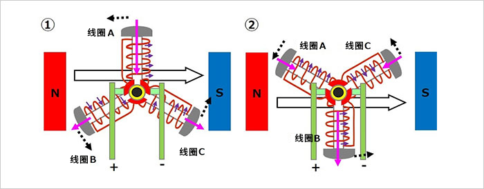

工作原理图解与过程分解:
图解 1:初始状态 有刷直流电机工作图解1
  • 假设外部直流电源连接:电刷A接电源正极(+),电刷B接电源负极(-)。
  • 电刷A接触换向片1,电刷B接触换向片2。
  • 电流路径:电池(+) -> 电刷A -> 换向片1 -> 连接到换向片1的电枢绕组线圈L1 -> 换向片2 -> 电刷B -> 电池(-)。(绕组内部有多组线圈,此时线圈L1电流方向如图)
  • 线圈L1通电后在磁场中受力:应用弗莱明左手定则,在N极下(或S极下)的导体受到向右(或向左)的电磁力,产生逆时针的转矩,转子开始旋转。
图解 2:旋转过程与换向 有刷直流电机工作图解2
  • 转子逆时针旋转,带动换向器一同旋转。
  • 当电枢绕组和换向器转过一定角度后(线圈L1即将离开磁场最强区域):
    • 电刷A即将离开换向片1,电刷A开始接触换向片2。
    • 电刷B即将离开换向片2。
  • 在电刷同时接触两个相邻换向片的短暂瞬间(称为换向过程):
    • 连接到换向片1的线圈L1中的电流被短路(通过电刷A和换向片1、2)。
    • 连接到换向片2(或新接触的其他片)的线圈(比如线圈L2)开始被接入电路。
  • 结果: 当电刷完全脱离换向片1并完全接触换向片2时:
    • 电流路径变为:电池(+) -> 电刷A -> 换向片2 -> 线圈L2 -> 换向片3 (或其他片) -> 电刷B -> 电池(-)。
    • 线圈L2在磁场中受力方向仍能产生逆时针转矩(或接近最大转矩的位置)。
  • 关键: 虽然流经具体线圈的电流方向在换向时发生了翻转(比如L1在之前和之后电流方向可能相反),但在磁极下导体受到的电磁力方向始终保持一致(比如在N极下的导体,力总是向左;在S极下的导体,力总是向右),这确保了电机能够持续朝一个方向旋转
