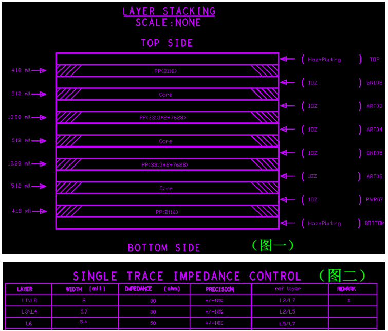

浅谈PCB设计的DDR线宽阻抗
点击上面蓝色字体,关注我们! PCB设计时DDR线宽阻抗是如何确定下来的呢? 让我们通一个具体的项目来学习一下。
2020-12-07 12:23:02

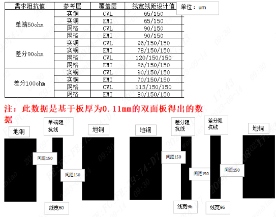

FPC阻抗线宽线距参考
FPC阻抗设计,线宽线距经验参数分享
2024-01-08 18:03:18
