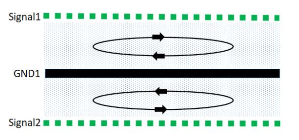

  2. 物理实现: 在PCB上,回流路径最常见的物理形式是:
    • 地平面: 这是最理想、最常用、阻抗最低的回流路径,尤其在多层板中。它通常是一个完整的铜层(或多个层),连接到系统的参考地(GND)。
    • 地线: 在简单的单层或双层板中,回流路径可能是专门设计的地线走线(Traces)。
    • 电源平面: 在某些情况下(特别是高频),信号电流也可能利用相邻的电源平面作为回流路径(通过耦合电容形成高频回路)。但这通常不是设计初衷,有时会带来干扰问题。

  • 信号完整性: 一个低阻抗、连续、面积尽可能大的回流路径(尤其是地平面)对于保证高速信号的完整至关重要。它能:
    • 减小信号环路面积,降低辐射电磁干扰。
    • 提供稳定的参考电位,减少信号噪声和串扰。
    • 最小化信号路径的电感,减少信号上升/下降沿的振铃和失真。
  • 电磁兼容性: 良好的回流路径设计能显著降低PCB对外辐射的电磁干扰,同时也提高其抗外部干扰的能力。大的环路面积是主要的电磁干扰源。

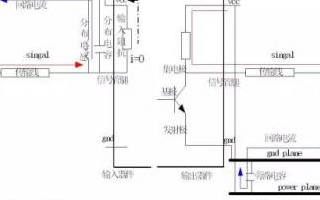

高速电路PCB回流路径你知道吗
数字电路通常借助于地和电源平面来完成回流。高频信号和低频信号的回流通路是不相同的,低频信号回流选择阻抗最低路径,高频信号回流选择感抗最低的路径

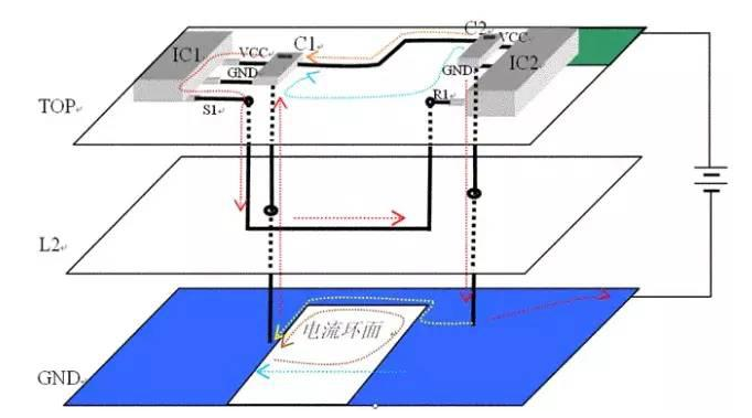

PCB设计知识之高速信号回流路径分析
进入IC2,然后进入GND层,经红色路径回到电源负极。在高频时,PCB所呈现的分布特性会对信号产生很大影响。我们常说的地回流就是高频信号中经常要遇到的一个问题。当S1到R1的信号线中有增大的电流时,外部

PCB 板上引起回流问题的三大因素,看完就懂了
S1 端出来,经第二层的导线经 R1 端进入 IC2,然后进入 GND 层,经红色路径回到电源负极。在高频时,PCB 所呈现的分布特性会对信号产生很大影响。我们常说的地回流就是高频信号中经常要遇到的一
