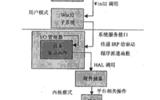

基于WDM驱动程序模型实现过滤器驱动程序的开发设计
WDM(Windows Driver Mode)是微软公司为Windows的驱动程序设计的一种通用的驱动程序模型。相比以前的KDM和VXD来说,他的性能更高、系统之间移植更加方便。所以,随着系统

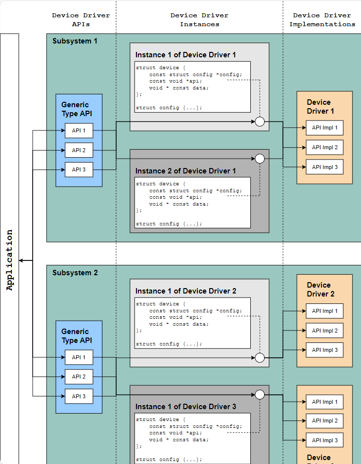

zephyr设备驱动程序模型
    1:Zephyr 内核支持多种设备驱动程序驱动程序是否可用取决于board 和驱动程序。 Zephyr 设备模型为配置作为系统一部分的驱动程序提供了一致的设备模型。设备型号负责初始化配置到

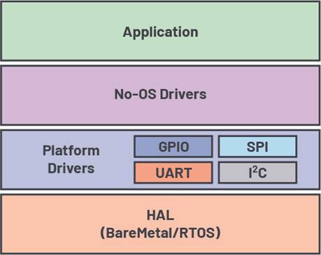

了解和使用no-OS及平台驱动程序
快速发展的技术需要软件支持(固件驱动程序和代码示例)来简化设计导入过程。本文介绍如何利用no-OS(无操作系统)驱动程序和平台驱动程序来构建ADI公司精密模数转换器和数模转换器的应用固件,这些器件在速度、功耗、尺寸和分辨率方面提供高水平的性能。

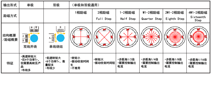

步进电机驱动方式与特征
到目前为止,我们已经介绍了步进电机的结构和步进电机驱动方法。本文在表格中简要汇总了步进电机特征及步进电机应用。

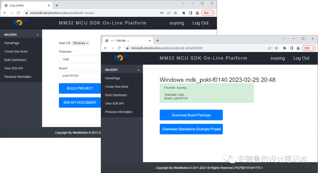

MindSDK中FlexCAN驱动程序及样例工程
和MM32F0140微控制器,其中就有FlexCAN外设模块的驱动程序以及样例工程,以及对CAN总线通信协议CANopen的适配工程。本文将介绍MindSDK中FlexCAN驱动程序及样例工程,展现一种典型的CAN总线驱动程序的实现及应用场景。
2023-06-23 15:41:00
