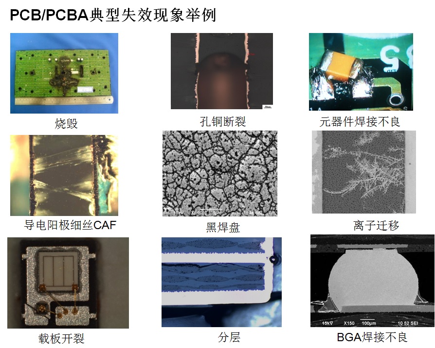

一、 常见PCB异常类型及可能原因
  1. 物理损坏/缺陷:
    • 现象: 板子弯曲、开裂、分层、起泡、铜箔脱落/翘起、机械孔损坏、金手指划伤/磨损。
    • 原因:
      • 生产/搬运/装配过程中的机械应力过大。
      • 环境温湿度变化剧烈(尤其吸潮后高温焊接)。
      • 材料本身质量问题(基材、铜箔、PP片)。
      • 钻孔参数不当或钻头磨损导致孔壁粗糙、孔破。
      • 表面处理(如ENIG)工艺不良导致黑垫、脆裂。
      • 多次返修导致局部过热或物理损伤。
  2. 电气性能故障:
    • 现象: 短路、开路(断路)、高电阻、信号完整性差(失真、串扰、延迟)、电源噪声大、阻抗不匹配。
    • 原因:
      • 短路: 焊接桥连、残留导电异物(锡珠、金属屑)、导线间距过近导致爬电、内层短路(层压问题、蚀刻残留)、过孔铜连接不当导致与内层短路。
      • 开路: 线路蚀刻过度/未蚀刻干净(细线断线)、过孔不通(孔壁镀铜不良、钻孔未钻透、孔内残留物堵塞)、焊点虚焊/冷焊/开裂、元器件引脚断裂、插拔件接触不良(金手指氧化/污染/磨损)。
      • 高电阻: 焊点不良(虚焊、空洞)、导线过窄过长、铜箔厚度不足、连接器/触点氧化/污染/接触压力不足。
      • 信号完整性/阻抗问题: 设计不当(走线拓扑、线宽/线距、参考层不完整、过孔stub过长、阻抗计算错误)、材料性能波动(Dk/Df)、制造公差(蚀刻精度、层压厚度、介厚不均)、串扰(平行走线过长过近、跨分割)。

  4. 污染/腐蚀:
    • 现象: 板面变色、白色残留物、绿色铜锈(铜绿)、绝缘电阻下降、漏电流增加、电化学迁移。
    • 原因:
      • 制造后清洗不彻底(残留焊剂、离子污染物)。
      • 存储或工作环境高湿、盐雾、有腐蚀性气体。
      • 手汗、指纹污染(未戴手套操作)。
      • 助焊剂选择不当或残留过多。
      • 不同金属接触导致的电化学腐蚀(如金手指接触处)。
