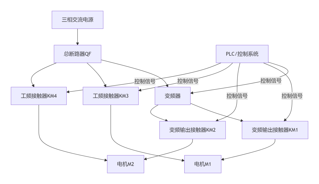

    异步电动机变频调速一拖二控制方案
    异步电动机变频调速"一拖二"控制,是指用 一台变频器分时或同时驱动两台电动机 ,配合PLC和接触器切换电路实现灵活控制。这种方案在需要降低设备成本、节省空间的场合应用广泛,比如水泵风机、生产线传送带
