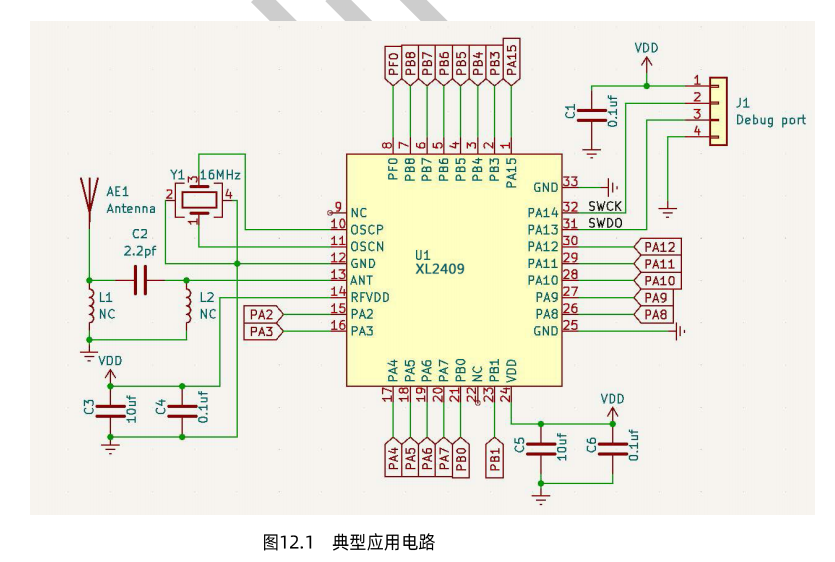

2.4GHz SOC芯片XL2409,QFN32封装,收发一体
、GFSK解调器和内置了ARM Cortex-M0+内核的MCU。芯片支持一对多线网和带ACK的通信模式。发射输出功率、工作频道以及通信数据率均可配置。 XL2409芯片采用了QFN32封装,高集成度,减少
2025-07-02 15:42:26
