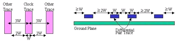

如何理解PCB布线3W规则
我们平时在PCB布线的时候,对于比较重要的信号都要做特殊处理,比如包地或者时“3W”,所谓3w指的是线与线之间的间距要满足三倍的线宽,那么我们怎么理解这个3W原则呢,他是如何降低信号之间的串扰的呢?

PCB设计中的3W3H原则
最近在总结学习PCB设计规则的相关知识,在一些消费类或者速率要求不高的产品上,还在沿用着“3W原则”。所谓“3W原则”,就是保证线与线的间距,保持线与线中间间距不小于3倍线宽,这样可保证大部分电场串扰在合理范围内。

3W原则是什么
3W原则在PCB设计中为了减少线间串扰,应保证线间距足够大,当线中心间距不少于3倍线宽时,则可保持大部分电场不互相干扰,这就是3W规则。3W原则是指多个高速信号线长距离走线的时候,其间距...

PCB设计的3W规则你了解吗
PCB设计中的3W规则主要是为了减少线间串扰,应保证线间距足够大,当线中心间距不少于3倍线宽时,则可保持70%的电场不互相干扰, 称为3W规则。 如要达到98%的电场不互相干扰, 可使用10W的间距。

简述PCB设计之3W原则
3W原则虽然易记,但要强调一点,这个原则成立是有先前条件的。从串扰成因的物理意义考量,要有效防止串扰,该间距与叠层高度、导线线宽相关。对于四层板,走线与参考平面高度距离(5~10mils),3W是够了;但兩层板,走线与参考层高度距离(45~55mils),3W对高速信号走线可能不够。

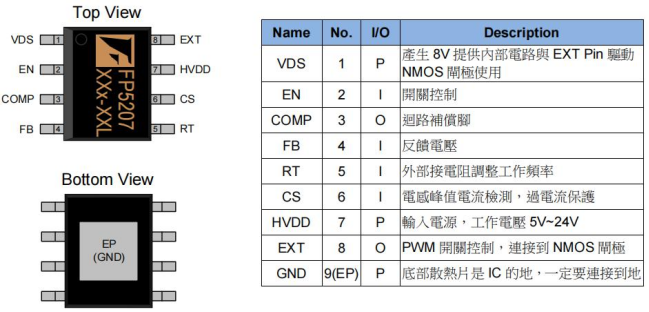

FP5207配合适MOS管,可实现100-300W大功率
FP5207 配合适MOS管,可实现100-300W大功率
