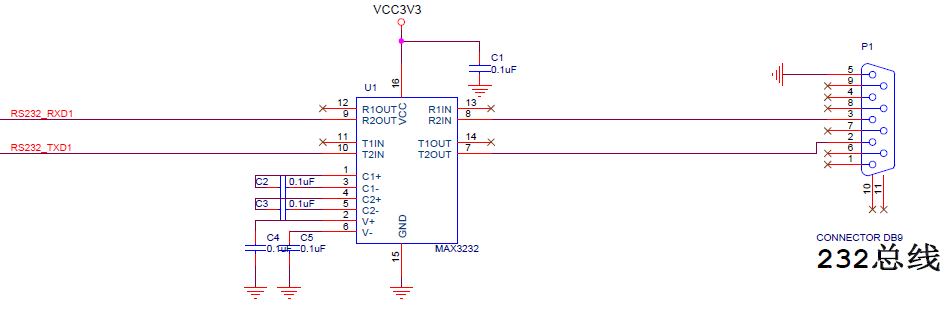

在PCB设计中,RS232接口的连接图通常包含以下关键部分,需特别注意TTL电平与RS232电平的转换(这是核心区别):
典型RS232接口PCB连接图(中文说明)
  1. 主控芯片(MCU/CPU)端
    • 输出:TXD (发送数据) → TTL电平 (0V/3.3V或5V)
    • 输入:RXD (接收数据) ← TTL电平 (0V/3.3V或5V)
    • 接地:GND (信号参考地)
  2. 电平转换芯片(必需器件)
    • 常用芯片:MAX232SP3232ADM232 等(兼容3.3V/5V系统)。
    • 连接逻辑:
      • 主控 TXD → 转换芯片的 TTL输入脚 (如 T1IN)
      • 主控 RXD ← 转换芯片的 TTL输出脚 (如 R1OUT)
      • 转换芯片的 RS232输出脚 (如 T1OUT) → DB9连接器的 TXD
      • 转换芯片的 RS232输入脚 (如 R1IN) ← DB9连接器的 RXD
    • 关键作用:将TTL电平转换为 ±5V~±15V 的RS232电平(反之亦然)。
  3. DB9连接器(母头常见)
    • 引脚定义(公头视角,PCB通常用母头): 引脚 信号 方向 (相对PC)
      2 RXD ← 接收数据
      3 TXD → 发送数据
      5 GND 信号地
    • PCB布线要点
      • DB9的 TXD (Pin 3) 接转换芯片的 RS232输出 (T1OUT)。
      • DB9的 RXD (Pin 2) 接转换芯片的 RS232输入 (R1IN)。
      • GND (Pin 5) 直接连系统电源地(避免环路)。
  4. 电容配置(电平转换芯片必备)
    • 芯片的 C1+, C1-, C2+, C2- 引脚需接 0.1μF~1μF 极性电容(如钽电容)。
    • 作用:为内部电荷泵供电,生成±电压。
连接示意图(文字描述)
MCU_TXD  →  T1IN (电平转换芯片)  →  T1OUT  →  DB9 Pin3 (TXD)
MCU_RXD  ←  R1OUT (电平转换芯片)  ←  R1IN   ←  DB9 Pin2 (RXD)
MCU_GND   ────────────────┐
DB9 Pin5 (GND)  ──────────┴─→ 系统地
PCB设计注意事项
  1. 信号交叉
    • MCU的发送 (TXD) 必须连接DB9的接收 (RXD),反之亦然(设备间直连时)。
    • 常见错误:忘记交叉导致无法通信。
  2. 抗干扰设计
    • RS232走线尽量短,避开高频信号。
    • 可串联 22Ω~100Ω电阻 或并联 TVS二极管(如 SMAJ15A)防静电。
  3. 接地隔离
    • 若设备间存在地电位差,建议使用 光耦或磁隔离模块 隔离GND。
  4. 连接器方向
    • DB9母头在PCB上的封装方向需与外壳匹配(引脚顺序勿反)。
错误接法示例(务必避免)
  • ❌ MCU_TXD 直接连 DB9_TXD (未交叉且未电平转换)。
  • ❌ 忘记电平转换芯片,TTL直连RS232(电平不兼容)。
  • ❌ 电平转换芯片的电荷泵电容未接或容值错误(导致无法升压)。
通过以上设计,即可实现设备与PC或其他RS232设备的稳定通信。实际PCB布局时,建议将电平转换芯片靠近连接器放置,并确保电容尽量贴近芯片电源引脚。
