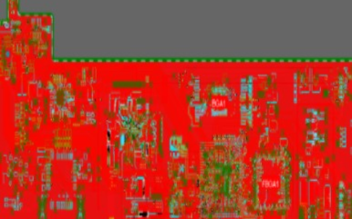

在Allegro PCB Editor中进行敷铜(铺铜)操作的步骤如下:
基本敷铜流程
  1. 开启Shape绘制模式
    • 菜单栏选择 Shape → Polygon/Rectangular/Circular(根据需要的铜皮形状选择)。
    • 或使用工具栏图标: Polygon Icon(多边形)、Rectangular Icon(矩形)、Circular Icon(圆形)。
  2. 选择铜皮类型
    • 在右侧 Options 面板 设置参数:
      • Active Class and Subclass: 选择层(如 Etch/TopEtch/Bottom)。
      • Shape Fill Type:
      • Dynamic copper(动态铜,自动避让走线/孔)
      • Static solid(静态实心铜,需手动更新)。
      • Assign Net Name: 指定铜皮网络(如GND、VCC)。
  3. 绘制铜皮边界
    • 在PCB上鼠标左键点击绘制多边形顶点(多边形敷铜需闭合终点)。
    • 按鼠标右键选择 Done 完成绘制。
关键设置与优化
  • 铜皮属性修改
    • 选中铜皮 → 右键 → Parameters
    • 设置 Clearance(与其他网络间距)。
    • 设置 Thermal Relief(热焊盘连接方式)。
    • 勾选 Override DRC 可忽略部分规则(慎用)。
  • 重新铺铜
    • 动态铜:右键 → Shape → Manual Update(单次更新)。
    • 或菜单 Shape → Global Dynamic Params... → Update to Smooth(全局更新)。
  • 删除死铜(孤立铜区)
    • 菜单 Shape → Delete Islands → 框选区域自动删除未连接网络的铜皮。
常见问题处理
  1. 铜皮不避让走线/过孔
    • 检查铜皮是否为 Dynamic Copper
    • 执行 Update Shape(右键 → Shape → Update Shape)。
    • 确认DRC规则中间距设置是否正确(Setup → Constraints → Physical/Mode)。
  2. 铜皮与焊盘未连接
    • 右键铜皮 → Edit Boundary → 调整边界靠近焊盘。
    • 检查 Thermal Relief 连接方式(通常优先选花焊盘连接)。
  3. 铺铜后性能卡顿
    • 简化复杂边界:用矩形替代多边形。
    • 静态铜改为 Static Crosshatch(网格铜)减少数据量。
高级技巧
  • 异形敷铜: 使用 Z-Copy 功能:
    • 菜单 Edit → Z-Copy → 在Options面板选择目标层 → 点击板框(或已有图形)边缘生成敷铜区。
  • 多网络铜皮拼接
    1. 绘制多个独立铜皮(不同网络)。
    2. 菜单 Shape → Global Dynamic Params → Edit Global Dynamic Params → 勾选 Allow shape overlap(允许重叠)。
设计规范建议
  • 电气间距:敷铜与信号线间距 ≥ 2倍线宽(高频信号需更大)。
  • 铜皮连接
    • 功率网络(如VCC)优先用实心连接。
    • 地网络(GND)建议使用 Thermal Relief 防止焊接散热过快。
  • 铜皮完整性
    • 避免锐角(易导致生产不良),使用 Convert Corner to Arc(右键)优化拐角。
完成后务必执行DRC检查
菜单 Tools → Quick Reports → DRC Report,确保敷铜无短路/间距违规。
