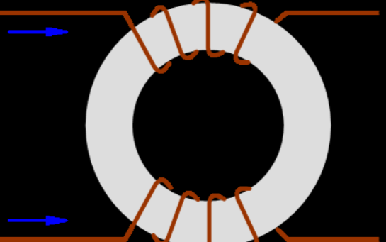

    • 常用 共模扼流圈(如 USB、差分信号线)滤除共模干扰。

共模扼流圈的工作原理 共模扼流圈的优缺点 共模扼流圈的应用

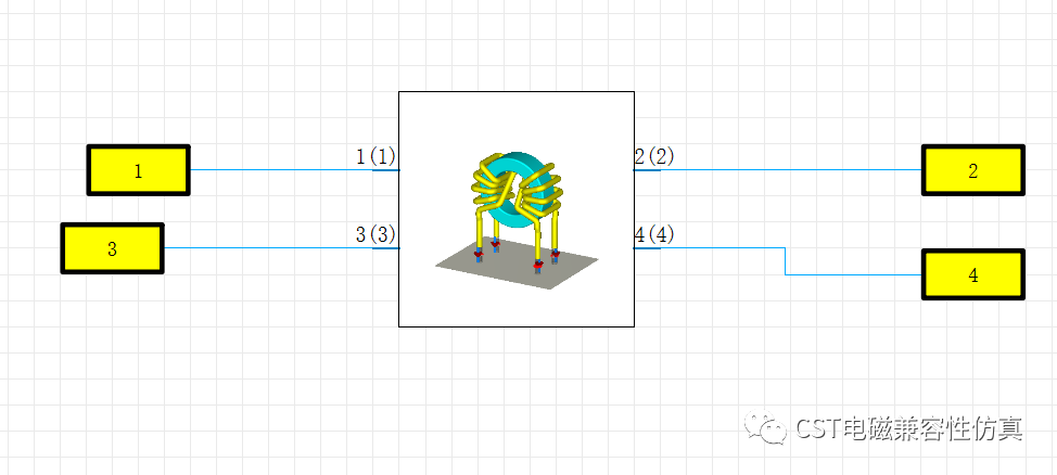

CST如何导出和使用共模扼流圈的S参数呢?
之前小编的文章里面讲了如何计算和仿真共模扼流圈,今天小编还拿共模扼流圈来举例。
2023-06-08 14:21:59

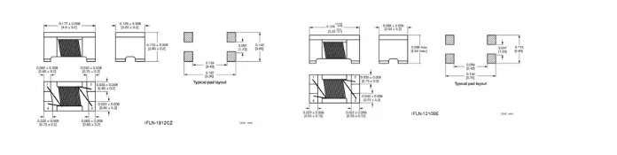

Vishay / Dale IFLNx共模扼流圈数据手册
Vishay/Dale IFLNx共模扼流圈是高阻抗表面贴装扼流圈,采用紧凑型SMD封装。这些扼流圈具有高达2Ω 的最大DCR(+25°C)、高达360mA的典型热额定直流电流以及高达11k
