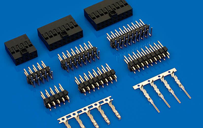

使用PCB排针(Pin Header)作为电源接口在电子设计中很常见,但需注意以下关键事项:
一、适用场景
  1. 低电流/低电压
    • 典型应用:开发板(如Arduino)、传感器模块、低功耗设备。
    • 电流限制:单针电流 ≤ 2A(常规排针),大电流需并联或多针分配。
    • 电压限制:建议 ≤ 24V DC(高压需防爬电距离)。
  2. 调试/临时供电
    • 适合原型机测试,非最终产品推荐方案(可靠性低于专业接口)。
二、设计注意事项
  1. 引脚分配与冗余
    • 双针并联:高电流路径(如电源正负)至少用 2-3个引脚并联 分担电流。
    • 防反接:用键槽排针(如JST PH/SH系列)或板面标注+/-极性。
  2. 电流承载能力
    • 普通排针(1×1单针):
      • 镀金/镀锡:1~3A(受引脚粗细、材质影响)。
    • 增强方案:
      • 选用大电流排针(如贴片功率型排针)。
      • 电源走线加宽(≥1mm/A),覆铜开窗加锡。
  3. 稳定性措施
    • 增加退耦电容:电源入口并联 100nF + 10μF 电容滤波。
    • 机械加固:用带螺丝固定的排母(如FFC/FPC连接器)防松动。
三、替代方案(更可靠)
场景 推荐接口 优势
中高电流(>3A) 端子台/接线柱 螺丝压接,耐大电流
频繁插拔 DC插座/桶型接口 防反接,机械强度高
紧凑型设备 JST/Molex连接器 锁扣防脱落,专业电源接口
高压/工业环境 凤凰端子 隔离防护,最高支持数百伏
四、风险警示
  1. 接触不良:排针易氧化或松动导致断电,慎用振动环境。
  2. 短路风险:裸露引脚可能被金属异物触碰,建议加 防尘盖 或绝缘套。
  3. 电弧放电:高压应用时引脚间距需满足 安规爬电距离(如24V需≥1.5mm)。
总结建议
  • 临时原型/低功耗:可用排针,但需并联引脚+板载滤波。
  • 正式产品/高可靠性改用专业电源接口(如DC插座、XT30等),并做ESD/过流保护。
⚠️ 特别注意:若输入为交流电(AC)或高压直流严禁使用排针!必须使用符合安全认证的隔离接口(如IEC插座)。
