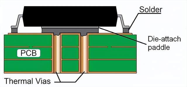

散热孔锡膏未洗干净是什么原因
散热孔内锡膏未清洗干净可能由清洗工艺、材料特性、设备操作或设计缺陷等多方面因素导致,以下是具体原因及分析:
