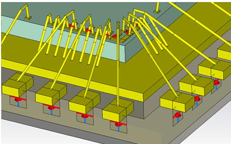

如何打造出一个具有裸露芯片焊盘的印刷电路板PCB
裸露焊盘允许在封装内使用打地线,从而提供更多的灵活性和优势。 这些焊线从芯片上的接地垫直接连到芯片焊盘,而不是某一个封装引脚。外部连接接地层的裸露焊盘还构成一个低阻抗的电气路径。

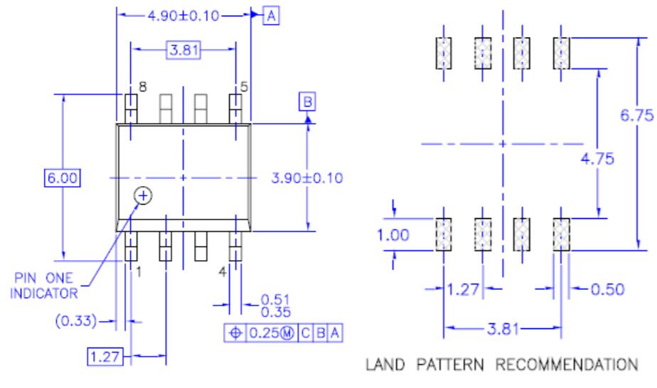

MR25HxxxDF的2.0mm裸露底垫新封装已获Everspin批准生产
方面处于市场领先地位。 EVERSPIN的SPI产品系列中增加了具有2mm底部裸露焊盘的新型DFN8封装。这种新封装允许该器件既可用于JEDEC标准SOIC-8引脚又可用于DFN8 PCB焊盘图案。图1

浅析MR25HxxxDF的2.0mm裸露底垫新封装

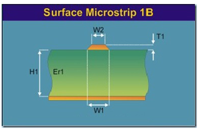

PCB设计中的阻抗控制和叠层设计问题分析
PCB迹线的阻抗将由其感应和电容性电感、电阻和电导系数确定。影响PCB走线的阻抗的因素主要有: 铜线的宽度、铜线的厚度、介质的介电常数、介质的厚度、焊盘的厚度、地线的路径、走线周边的走线等。PCB阻抗的范围是 25 至120 欧姆。
