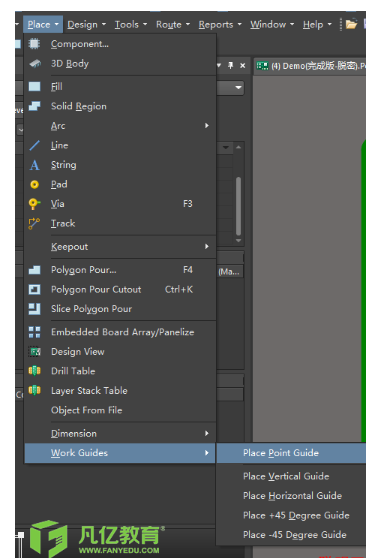

浅谈PCB界面工作向导
隐藏如图所示 在properties 界面下面guide manager 下面的enable取消使能相应的即可
