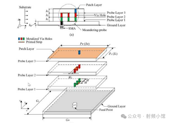

贴片天线 (Patch Antenna)
  1. 基本概念: 贴片天线是一种特定类型的天线结构,它由一个金属辐射贴片、一个介电基底和一个接地平面组成。它可以是独立的元件,也可以直接制作在PCB上成为PCB贴片天线
  2. 结构特征:
    • 辐射贴片通常是矩形、圆形或其它规则形状。
    • 贴片和接地平面之间是介电材料(可以是PCB本身的FR4材料,也可以是专门的陶瓷材料)。
    • 馈电方式多样(探针馈电、微带线馈电、耦合馈电等)。
  3. 优点:
    • 方向性好: 具有定向辐射特性(通常朝贴片法线方向),增益相对较高。
    • 低剖面: 结构扁平,高度很低(由介电基底厚度决定)。
    • 易于制造: 当作为PCB天线实现时,制造工艺与普通PCB相同;陶瓷贴片也可批量生产。
    • 易于集成阵列: 多个贴片很容易在PCB或平面上排列形成天线阵列,获得更高增益和波束赋形能力。
    • 极化方式可控: 可以设计线极化或圆极化。
  4. 缺点:
    • 带宽较窄: 典型带宽只有百分之几,使用特殊技术(如堆叠、开槽等)可以改善。
    • 尺寸相对较大: 相对于一些小型PCB天线(如PIFA),单个贴片的物理尺寸较大(边长约为工作波长的一半)。
    • 效率受材料影响: PCB基板(FR4)损耗较大,效率不如陶瓷贴片天线或独立天线。
    • 对公差敏感: 尺寸和介电常数的微小变化会影响谐振频率。
  5. 典型应用:
    • 作为PCB天线: GPS模块(要求圆极化)、WiFi路由器/接入点(常使用阵列)、某些蓝牙设备、无人机图传。
    • 独立陶瓷贴片天线: 用于空间更受限或要求更高效率的场景,如手机(内部)、便携式设备、车联网、卫星通信终端(如铱星电话)。
