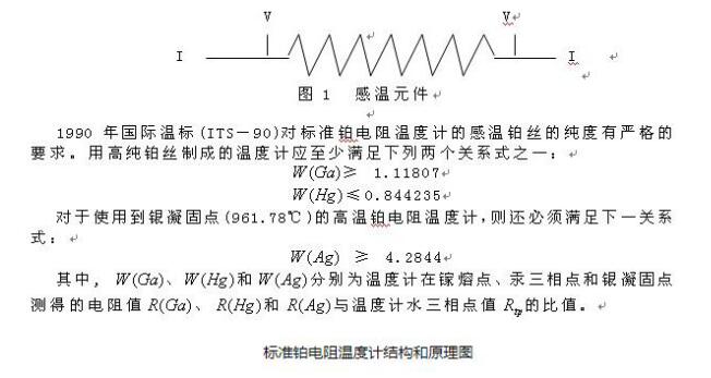

标准铂电阻温度计结构和原理
标准铂电阻温度计(以下简称温度计)是根据金属铂的电阻随温度变化的规律来测量温度的。温度计的感温元件是由高纯铂丝以无应力结构绕制而成的四端电阻器,如图1所示。当温度变化时感温铂丝能自由膨胀和收缩。通过测量温度计感温元件的电阻,利用温标的内插公式,计算获得相应的温度值。
2019-08-08 16:12:20

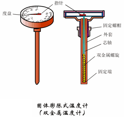

膨胀式温度计有哪几种_膨胀式温度计的工作原理
膨胀式温度计是利用物体受热膨胀原理制成的温度计,主要有液体膨胀式、固体膨胀式和压力式温度计三种。液体膨胀式温度计中最常见的液体膨胀式温度计是玻璃管式温度计。压力式温度计是利用密闭容积内工作介质的压力随温度变化的性质,通过测量工作介质的压力来判断温度值的一种机械式仪表。
2020-02-29 11:38:46
