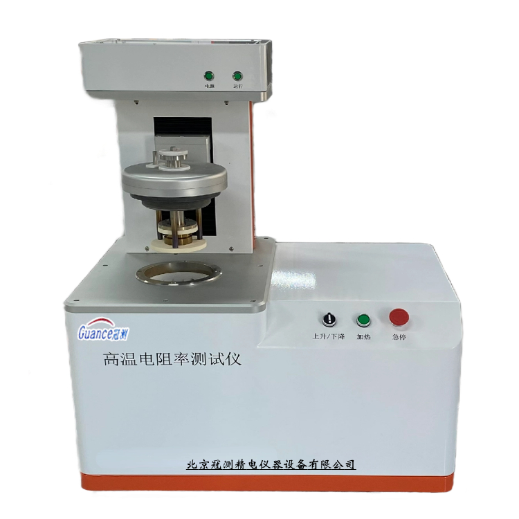

高温电阻测试仪的四探针法中,探针的间距对测量结果是否有影响
在高温电阻测试仪的四探针法中,探针的间距对测量结果确实存在影响,但这一影响可以通过特定的测试方法和仪器设计来最小化或消除。 探针间距对测量结果的影响 在经典直排四探针法中,要求使用等间距的探针进行
2025-01-21 09:16:11
