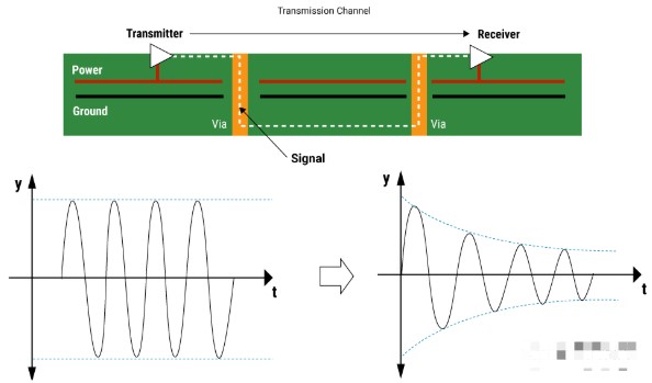

PCB(印刷电路板)中的信号衰减是指信号在传输线(如微带线、带状线)上传播时,其能量(通常表现为电压幅度或功率)逐渐减弱的物理现象。这是高速数字电路和射频/微波设计中一个至关重要的考量因素,过大的衰减会导致信号完整性下降、眼图闭合、误码率升高甚至系统功能失效。

信号衰减带来的主要影响:
  1. 信号幅度下降: 接收端信号幅度变低,可能导致无法可靠地被接收器识别(低于逻辑门限)。
  2. 信号边沿变缓: 高频分量比低频分量衰减得更厉害,导致信号上升/下降时间变长,波形变得圆滑。
  3. 时序偏差: 边沿变缓会增加时钟抖动和信号时滞,影响系统时序裕量。
  4. 眼图闭合: 在高速串行链路中,衰减会导致眼图的高度(幅度裕量)和宽度(时序裕量)变小甚至闭合,大大增加误码率。
  5. 通信距离受限: 在需要长距离传输信号的PCB(如背板)中,衰减是限制传输距离的主要因素之一。

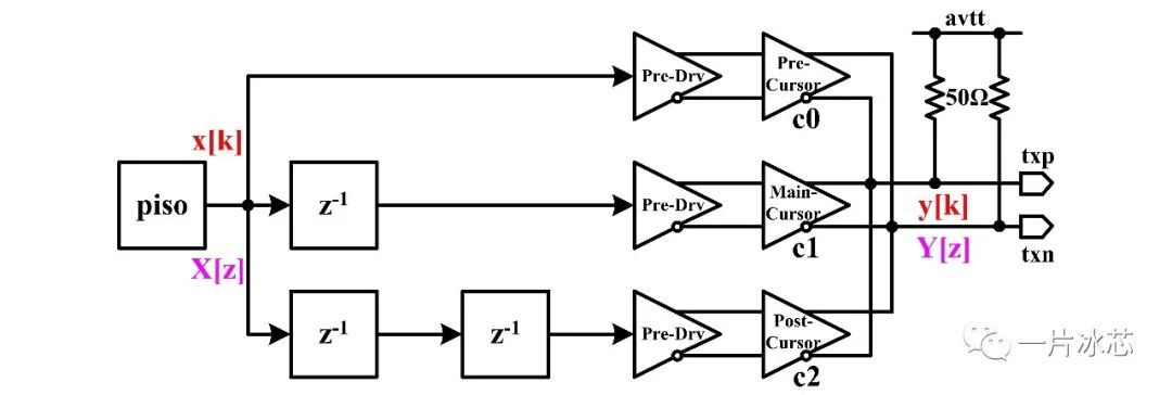

如何补偿信道对信号带来的高频衰减
为了补偿信道对信号带来的高频衰减,发送端通常要求有预/去加重功能,即通过将带有权重pre cursor和post cursor叠加在main cursor上,形成一阶FIR滤波器
