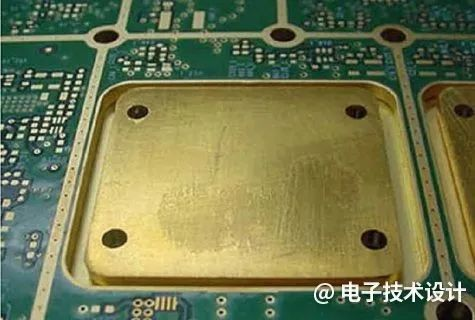

  5. 散热设计 (Thermal Management):
    • 首要任务: 将功率器件的热量导出 PCB。
    • 主要方法:
      • 散热器: 功率器件通常需要外接铝或铜散热器。设计良好的安装界面(导热垫片/硅脂)和机械固定。
      • 散热焊盘/露铜区 (Thermal Pad/Exposed Pad): 利用器件底部的散热焊盘(通常连接到地或源极)。在 PCB 对应位置设计大面积裸露铜皮(开阻焊窗),并铺设密集过孔阵列(热过孔)连接到内部或背面的铜平面进行散热。这是最核心的散热路径之一!
      • 内部铜平面散热: 将功率器件下方的 PCB 层设计成大面积铜平面(通常是 GND 或电源平面),并通过热过孔将热量传导至此平面散发。
      • 散热基板: 对于极高功率密度,考虑金属基板 PCB(如铝基板 - IMS)或铜基板。这类基板直接将热量通过金属层传导出去,散热效率远超 FR4。

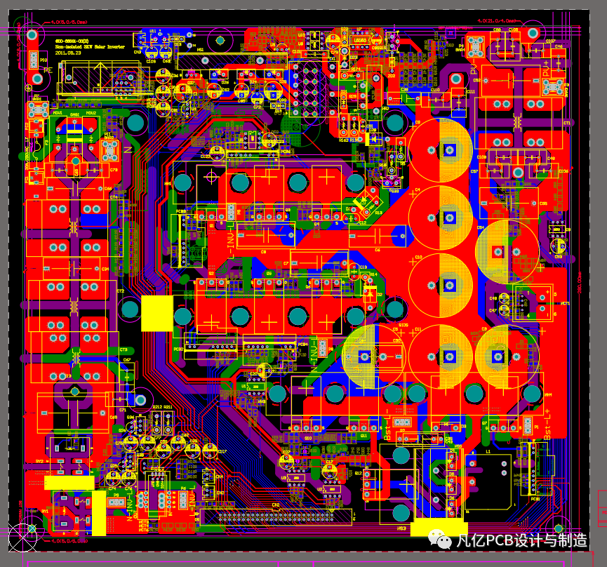

大功率PCB设计思路与技巧
大功率PCB设计是一项挑战性极强的任务。它不仅要求工程师具备深厚的电子理论知识,还需要丰富的实践经验和精湛的设计技巧。以下是针对刚接触大功率PCB设计的工程师的设计思路与技巧指南。 一、设计总体思维

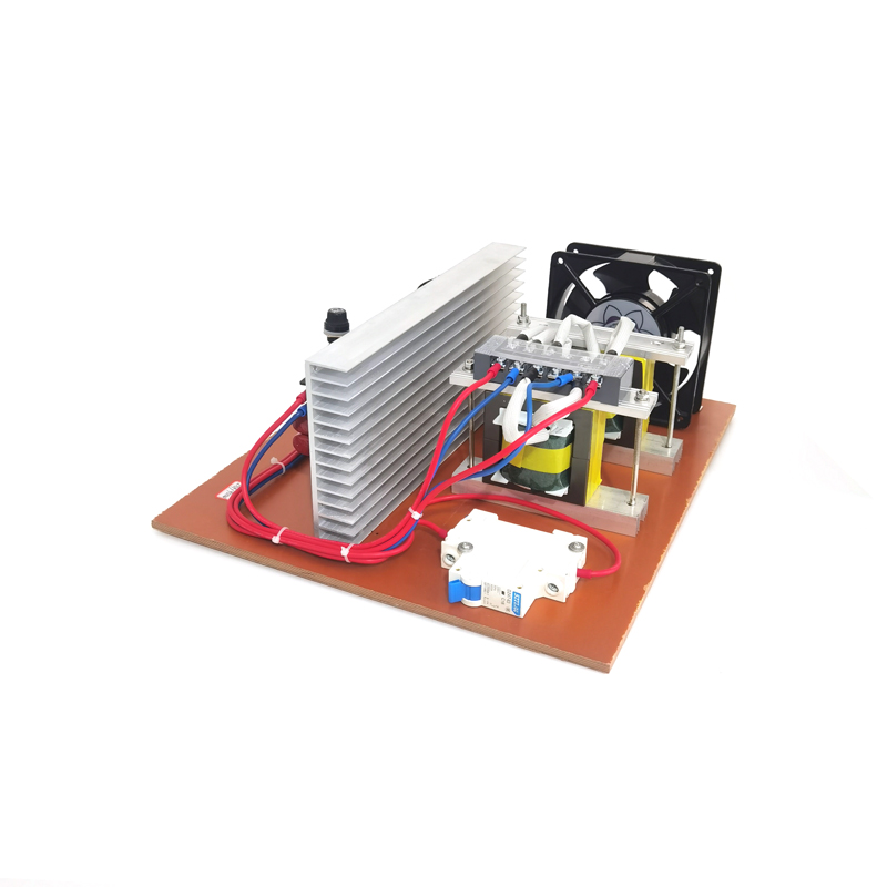

大功率超声波pcb线路板设计
大功率超声波pcb线路板采用跟踪超声波清洗换能器的电流作为频率跟踪的点,在设置好频率搜索范围内,可以在±2khz的范围内工作,可在±2KHz频率的宽度范围追到超声波清洗换能器的谐振频率点,使之工作在
2023-02-13 15:40:16
