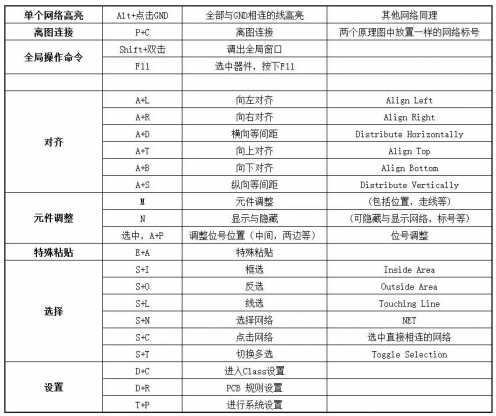

PCB的常用快捷键和单位换算的方法解析
R+L 输出PCB中所有网络的布线长度 Ctrl+左键点击对正在布的线完成自动布线连接 M+G 可更改铜的形状; 按 P+T 在布线状态下,按 Shift+A 可直接进行蛇线走线 T+R 对已布完的线进行蛇线布线 E++M+C 点击空白出可迅速找到 PCB 上想要的元件
