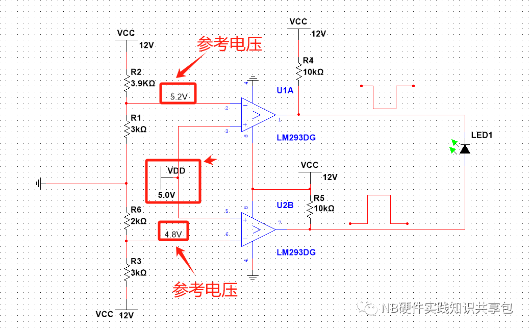

量产PCB烧录测试电路分析
我们研发产品到了量产的时候,那么我们大量的板子该如何烧录烧录并不是买个烧录器直接烧录就可以了,我们在烧录的同时也要确保我们的PCB没有问题;我们不可能一个一个人工量板子的电压吧,所以就需要我们自己再设计烧录测试
