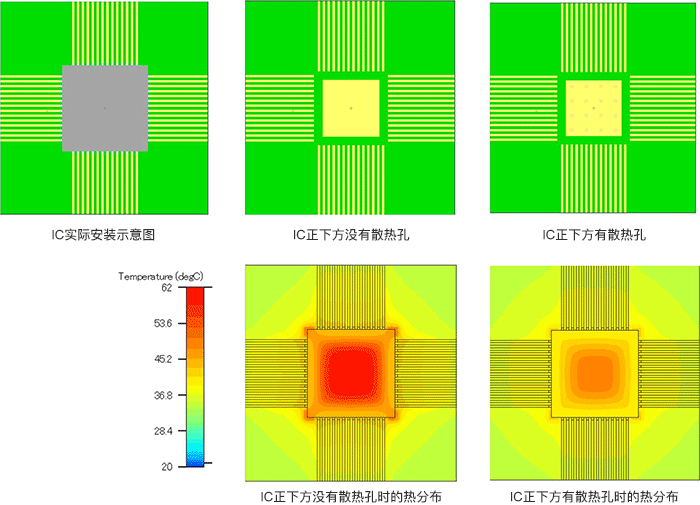

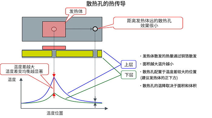

  1. 确定位置:
    • 将散热孔直接放置在发热元件的正下方或紧邻发热区域。
    • 对于芯片类元件(尤其是带散热焊盘的 QFN、DFN、BGA 等),散热孔应阵列式密集排列在散热焊盘(Exposed Pad)的正下方区域
  2. 设计孔阵列:

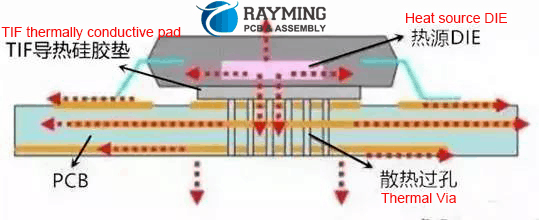

  3. 孔属性设置:
    • 金属化: 必须是金属化过孔(镀通孔)。非金属化孔几乎没有导热效果。
    • 连接层: 散热孔需要连接到有效的散热层。这通常是:
      • PCB 的底层大面积铜箔(最常见)。
      • 内层专门设计的电源层或接地层(这些层通常覆铜面积大)。
      • 专用的内部散热层
    • 贯穿/非贯穿: 可以是通孔(贯穿所有层)或盲埋孔(连接到特定内层)。通孔最常用且成本较低;若散热目标是特定内层而非底层,或板厚很大时,可考虑使用盲埋孔以减少不必要的孔长。
  4. 关联散热铜箔:
    • 确保散热孔阵列连接的底层(或目标内层)有足够大的铜箔作为散热区。这块铜箔的面积越大,散热效果越好。
    • 底层铜箔上可以考虑添加散热焊盘或直接连接散热器(如金属外壳或外置散热片)来进一步增强散热。

总结关键要点:
  • 位置精准: 发热源正下方。
  • 数量充足: 尽可能多(在工艺允许范围内)。
  • 孔径适中: 常用 0.2mm - 0.3mm。
  • 间距合理: 0.3mm - 0.5mm(孔壁间隙),阵列排列。
  • 金属化通孔: 确保孔壁镀铜。
  • 连接大铜箔: 底层或内层大面积散热区域。
  • 阻焊开窗: 顶层(有时底层)孔焊盘处不覆盖绿油。
  • 利用软件工具: 高效生成阵列。
遵循这些原则,就能有效地为你的 PCB 添加散热孔,显著提升关键发热元件的散热性能,确保电路稳定可靠工作。
