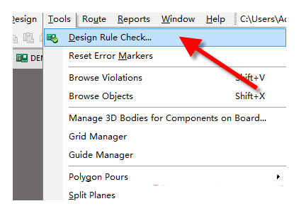

  • 运行DRC:点击工具菜单的 设计规则检查 (Design Rule Check) ,生成错误报告。
  • 定位错误
    • 双击错误列表,自动跳转到PCB中问题位置。
