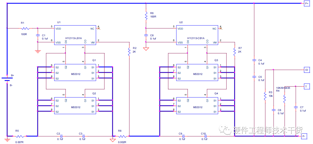

以下是电池保护板(BMS PCB)设计的关键要点及注意事项,供您参考设计或分析图纸:
一、核心电路模块
  1. 电压采样电路
    • 精密电阻分压网络(±1%精度)
    • 滤波电容(0.1μF陶瓷电容 + 10μF电解电容)
    • TVS二极管防护(防静电/浪涌)
  2. 电流检测
    • 毫欧级采样电阻(如2mΩ/1W)
    • 差分走线至运放(如TI INA219)
  3. MOSFET驱动
    • 充放电双MOS管(如AO8810,Rds<5mΩ)
    • 门极驱动电阻(10Ω防震荡)
    • 并联肖特基二极管(防反向击穿)
  4. 温度保护
    • NTC热敏电阻(10kΩ B值3435)
    • 布局靠近电芯极耳
二、PCB布局规范
  1. 电流路径优先
    • 主电源线宽≥2mm(1oz铜厚载流3A/mm)
    • 避免直角走线(采用45°或圆弧转角)
  2. 高频信号隔离
    • MCU时钟信号包地处理
    • 模拟采样区域远离MOSFET开关区
  3. 热管理设计
    • MOSFET下方开窗镀锡(散热面积≥100mm²)
    • 多层板使用过孔阵列导热(孔径0.3mm,间距1mm)
三、安全设计重点
保护类型 响应阈值 电路实现
过充电 4.25±0.05V 比较器滞回电路
过放电 2.5±0.1V 基准电压+窗口检测
短路保护 >50A/10μs 硬件比较器直驱MOS
温度保护 60℃切断 NTC分压+窗口比较
四、典型叠层结构(4层板)
顶层:信号走线 + 元件放置
内层1:完整地平面(分割模拟/数字地)
内层2:电源层(电池VBAT系统供电)
底层:大电流路径 + 散热焊盘
五、DFM要点
  1. 采样电阻两侧放置 thermal relief 焊盘
  2. 测试点直径≥1mm(电压/通信接口)
  3. 板边预留3mm工艺边(V-CUT位置)
⚠️ 认证要求:UL/IEC62133认证需保证:
  • 初级/次级安全间距≥0.8mm
  • 保险丝与MOSFET物理隔离
六、EDA设计建议
  • 使用 KiCad(开源)或 Altium Designer 进行等长匹配(电压采样线长差<5mm)
  • 导入IPC-2221标准进行载流仿真
  • 3D模型检查与外壳安全间距(侧面≥1.5mm)
七、调试要点
  1. 电压校准:通过I²C接口写入校准参数(精度±10mV)
  2. 动态响应测试
    • 0→30A阶跃电流下保护响应时间<200ms
  3. ESD防护:接触放电±8kV(IEC61000-4-2)
如需具体电路图或封装库推荐,请提供电池串数(如3S/4S)及电流规格(如10A/30A),我可进一步针对性说明。
