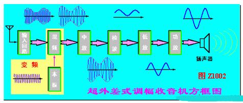

所谓超外差式调幅收音机是把接受到的电台信号与本机振荡信号同时送入变频电路进行混频,并始终保持本机振荡比外来信号频率高一个固定的中频频率(f0-f=465KHZ)通过选频电路取出两个信号的这个差频进入中频放大器进行放大。这种电路的收音机超外差式调幅收音

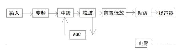

超外差收音机方框图及性能指标
超外差收音机电路组成方框图如图所示。它主要由输入回路、变频级、中放级、检波级、低放级(前置或推动级)和功放级及电源等部分组成。
2019-09-13 11:49:00
