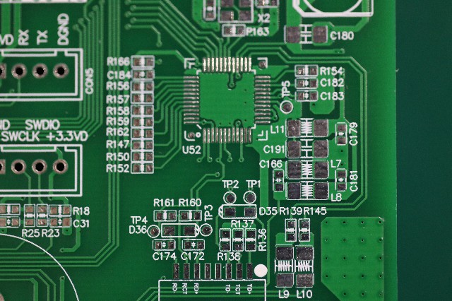

在 Altium Designer (AD) 中进行 PCB 覆铜(通常称为 铺铜)是连接相同网络、提供良好接地/电源平面、减小阻抗、增强散热和改善 EMC 的重要步骤。以下是详细的操作流程和注意事项:
一、基本铺铜操作步骤
  1. 选择铺铜工具
    • 菜单路径:放置(Place) > 多边形铺铜(Polygon Pour)...
    • 工具栏:点击 布线工具栏(Wiring) 中的 多边形铺铜(Polygon Pour) 图标(通常是虚线多边形图标)。
    • 快捷键:P + G
