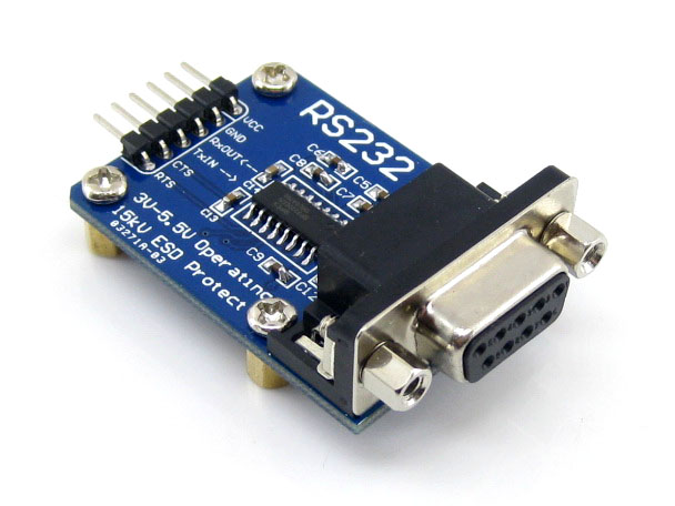

以下是RS232转TTL模块的核心设计原理PCB布局要点的中文说明,适用于快速开发:
一、核心原理图设计
1. 关键器件
  • 电平转换芯片:MAX3232(5V供电)或 MAX232(+5V供电,需外接电容)
  • DB9连接器:RS232接口端(PC端)
  • TTL接口:4针排针(VCC/GND/TX/RX)
  • 电容:4×0.1µF陶瓷电容(用于电荷泵电压转换)
2. 经典电路连接
          RS232端 (DB9)          MAX3232           TTL端 (排针)
 PC TX ├─┤3(TXD) ├───────> │ T1IN (PIN13) │       │      │
 PC RX ├─┤2(RXD) │<───────┤ R1OUT(PIN12) │       │  RX  │<─┤ MCU_TX
        │   5(GND)├─┬─────> │ GND (PIN15)  │─┐     │      │
         └─────────┘ │       │              │ │  ┌─┤ GND  ├─┐
                    ├─────> │ V- (PIN6)    │ ├──┤ │      │ ├─ GND
                    │       │ C1+(PIN1)    │ │  │  └──────┘ │
                    │     ┌─┤ C1-(PIN3)    │ │  │  ┌──────┐ │
                    │     │ │ C2+(PIN4)    │ │  └─┤ VCC  ├─┴─ +3.3V/5V
                    │      └─┤ C2-(PIN5)    │ │    │      │
                    │       │ V+(PIN2)     │ │    │  TX  ├─>┤ MCU_RX
                     └─────> │ VCC(PIN16)   │─┼────┤ +3.3V/5V
                                         └─ 4×0.1µF电容  ─┘
:DB9引脚定义(PC端视角):
  • PIN2: RXD (接收PC数据)
  • PIN3: TXD (向PC发送数据)
  • PIN5: GND
二、PCB设计要点
  1. 布局优先级
    • 电容紧贴芯片:将4个0.1µF陶瓷电容(C1~C4)直接放置在MAX3232对应的引脚旁(1-3, 4-5, 2-V+, 6-V-),电容走线长度≤10mm
    • 电源滤波:在VCC入口处增加1个10µF电解电容 + 0.1µF陶瓷电容并联滤波。
  2. 信号走线规范
    • RS232差分线:DB9的TXD/RXD线可稍宽(0.3~0.5mm),避免平行长距离走线以减少串扰。
    • TTL信号线:RX/TX走线尽量短直,若长距离传输需加22Ω串阻匹配阻抗。
  3. 接口保护设计
    • ESD防护:在DB9的TXD/RXD线上并联双向TVS二极管(如SMAJ15CA)至GND。
    • 自恢复保险丝:VCC输入串接500mA自恢复保险丝(PPTC)防短路。
  4. 接地优化
    • 采用单点接地:DB9外壳地→通过焊盘接PCB的GND铺铜。
    • 铺铜全覆盖:PCB底层整面铺GND铜,芯片下方禁止走线。
三、典型应用场景
  • MCU调试:STM32/Arduino的串口监控
  • 工业设备:PLC/传感器数据采集
  • 模块化设计:预留4针排针(VCC/GND/TX/RX)兼容3.3V/5V系统
四、常见错误规避
  1. 电容极性:MAX3232必须使用无极性电容(陶瓷电容),电解电容会导致失效。
  2. TX/RX反接:DB9的TXD应接MAX3232的T1IN,RXD接R1OUT(PC与模块信号交叉)。
  3. 未使能控制:若芯片有/SHDN引脚,需通过10kΩ电阻上拉至VCC。
设计验证
上电后测量V+(PIN2)≈ +5.5V,V-(PIN6)≈ -5.5V(电荷泵工作正常)。
通过此设计可实现 ±15kV ESD防护115200bps可靠通信,满足大部分工业场景需求。如需更高波特率(1Mbps+),建议选用MAX3485等RS485转换方案。

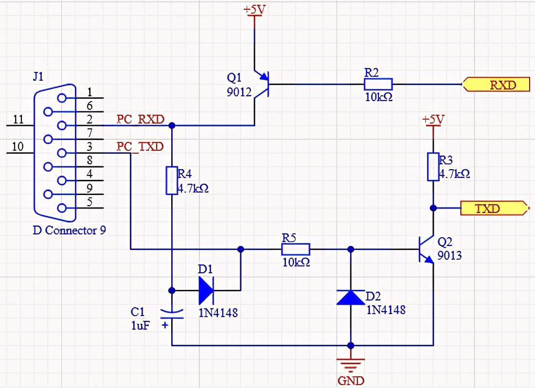

由分立元件构成的RS232TTL电路设计
RS232是常用的串行通信接口标准之一,提到RS232TTL,很多人想到的是使用max232,sp3232等集成芯片来解决,其实用分立元件也能实现该功能,下面详细介绍由分立元件构成的RS232TTL电路。
2023-03-16 10:14:45

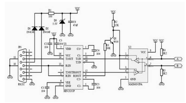

rs232rs485原理图深度解析
在网站上,看到RS232RS485的一个电路,如下图所示。元件主要是HN232CP和MAX485CPA,也就是TTL232电路和TTL485电路的结合体。可是这个电路却不好分析,几经
2020-11-12 12:02:31
