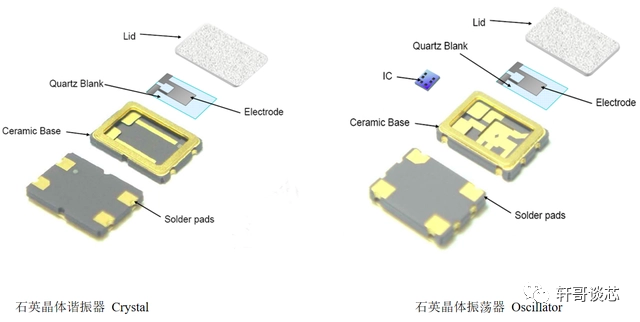

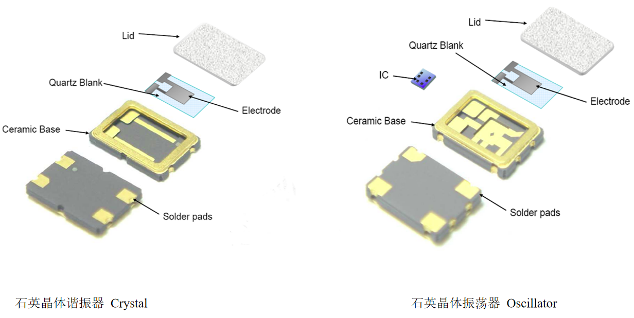

  4. 结构辅助:
    • 石英晶体片通常被精确切割、研磨、抛光,并镀上金属电极固定在支架上,然后封装在真空或惰性气体的金属/陶瓷外壳内,以减少空气阻尼和环境干扰,保持高稳定性和高Q值
