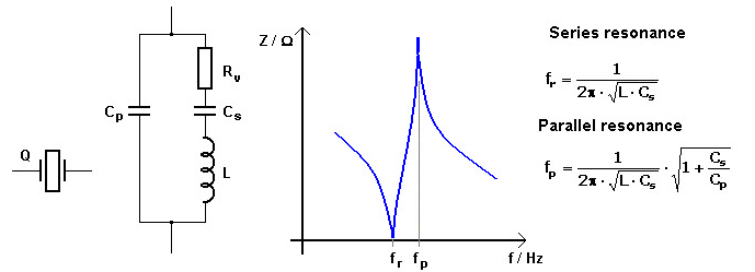

  1. 压电效应: 石英晶体是一种具有 压电效应 的材料。当在晶体两端施加机械压力时,它会产生电压(正压电效应)。反过来,当在晶体两端施加电压时,它又会产生机械形变或振动(逆压电效应)。
  2. 谐振: 石英晶体可以被切割成特定形状(如音叉型或片状),使其具有一个固有的物理谐振频率。这个频率主要由晶体的物理尺寸(厚度)、切割方向和形状决定。
  3. 电路组成振荡器: 将石英晶体接入由有源器件(如晶体管、集成电路)和外围电容组成的放大电路中。电路通电后,会产生微弱的电噪声。这个噪声中包含了晶体的固有谐振频率成分。
  4. 选频放大: 晶体的等效电路可以看作是一个高Q值(品质因数)的谐振电路。它对自身固有谐振频率的信号呈现极低的阻抗(或说在该频率下特别容易谐振)。电路会对石英晶体的固有频率成分进行放大和选频。
  5. 持续振荡: 放大后的信号通过反馈回路送回晶体输入端,不断激励晶片振动。由于晶片的谐振特性,最终整个电路将稳定地在晶体的固有频率上持续振荡,输出一个非常稳定的信号。

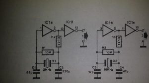

HCT晶体振荡器电路原理图
HCT 晶体振荡器: HCMOS 逆变器的宽频率范围、低功耗和明确的开关电平使这些器件非常适合构建具有 171 种兼容输出的石英晶体振荡器。这里,74HCT04 封装中的 6 个关心用于构建三个
