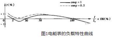

电能表的负载特性曲线_电能表作用类型
电能表的基本误差随着负载电流和负载功率因数而变化的关系曲线,称为电能表的基本误差特性曲线,简称电能表的负载特性曲线。
