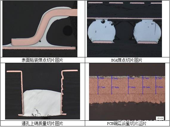

以下是一个PCB切片分析的实例解析,涵盖实际场景、分析步骤和关键发现:
案例背景
某电子产品组装后出现部分焊点开路问题,怀疑PCB通孔(PTH)镀铜层存在缺陷。通过切片分析定位失效根源。
分析步骤与结果

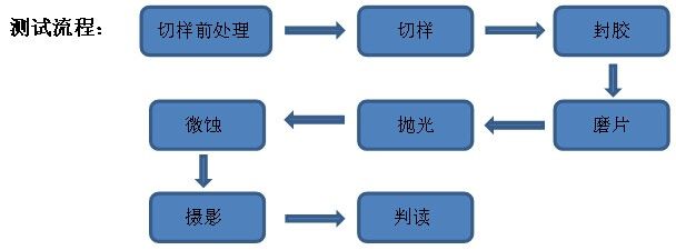

1. 样品制备
  • 取样位置:选取故障焊点对应的通孔(Via)及周边区域。
  • 切割:沿通孔中心轴线垂直方向切割(关键:保持切割面与孔壁垂直)。
  • 镶嵌:使用环氧树脂真空灌封,固化后保护样品结构。
  • 研磨抛光
    • 粗磨(#400砂纸)→ 精磨(#1200、#2000砂纸)→ 金刚石抛光液(0.5μm)抛光。
    • 目标:获得镜面效果,消除划痕。
2. 显微观察
  • 仪器:金相显微镜(200×~1000×) + SEM/EDS(辅助元素分析)。
  • 关注点
    • 镀铜层厚度 & 均匀性
    • 孔壁铜层是否存在裂缝/空洞
    • 树脂与铜层结合状态
    • 层间介质层(PP)填充情况
3. 关键发现
观察区域 正常标准 实际现象 失效影响
孔壁镀铜层 厚度≥20μm,均匀连续 局部厚度仅8μm(箭头处) 电流承载不足→过热开路
铜层与基材结合 无缝隙,紧密贴合 界面微裂纹(见下图红圈) 机械应力下裂纹扩展→断裂
焊料填充 饱满无空洞 底部存在气隙(占孔深30%) 热膨胀系数差异→应力集中
示意图
(注:实际需附显微照片,此处为示意图)
4. 失效根因
  • 镀铜工艺缺陷:电镀液杂质或电流密度不均导致孔壁铜厚不足。
  • 钻孔质量差:孔壁粗糙度大,影响镀层附着力,引发微裂纹。
  • 焊接空洞:助焊剂挥发气体滞留,与预热温度不足有关。
改进措施
  1. 优化电镀参数:调整电流密度/溶液搅拌速率,确保孔内镀层均匀性。
  2. 严格钻孔管控:使用新钻头,降低孔壁粗糙度(Ra<30μm)。
  3. 焊接工艺调整:延长预热时间,采用阶梯式升温曲线减少空洞。
切片分析的核心价值
  • 直观定位缺陷:精准暴露肉眼不可见的内部结构问题(如微裂纹、厚度不均)。
  • 量化失效特征:测量镀层厚度、裂缝长度等数据,支撑根本原因分析。
  • 指导工艺改进:基于微观证据调整生产参数,避免同类失效。
⚠️ 注意事项
  • 切片为破坏性分析,需优先确认故障位置(如通过X-Ray或电性测试)。
  • 制样过程避免机械损伤:过度研磨会导致铜层变形,误判为裂缝。
如需特定场景(如HDI盲孔、CAF迁移)的分析实例,可进一步说明需求!
