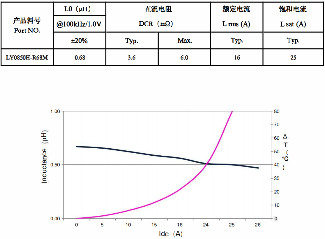

怎么区分Isat(饱和电流)和Irms(电流)呢
功率电感怎么有两项额定电流呢?怎么区分Isat(饱和电流)和Irms(电流)呢?
新疆切糕 2021-09-28 09:37:20
功率电感电流参数的运用
测试饱和电流值,但并不代表我们设计不超过饱和电流的应用就可以高枕无忧了,今天我们讨论下功率电感的另外一个重要参数,电流Irms 。这个缩写很容易误导工程师,以为是电流的有效值(事实上有很多文章这么认为),实际上,Irms只是电流的缩写,不能完
2021-11-08 09:45:53
电感电流越大越好吗
电感作为电子电路中非常重要的一个电子元器件,它的电流承载能力是评估其性能的一个重要指标。有人问,电感电流越大是不是电感就越好?本篇我们就来简单探讨一下这个问题。 我们知道电感的于它
2024-04-09 13:18:22
什么是电流、RMS电流、饱和电流、额定电流
什么是电流、RMS电流、饱和电流、额定电流电流是指电流通过导线或设备时所产生的热量,该热量将导致导线或设备温度升高。当电流通过导线时,导线的电阻会使电能转化为热能,导致导线发热。这种发热

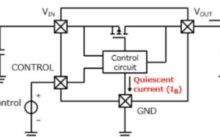

LDO的功耗和计算以及改善PCB布局推荐
LDO工作的原理其实就是把多余的功率以热量的形式消耗掉,从而实现输入电压降压后达到输出电压,所以有个关键的问题就是LDO的功率,以及由于功率导致的问题,附带着最后再讲一下PCB布局推荐。

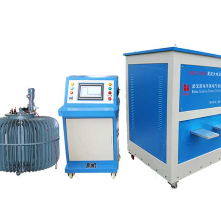

实现精准测量的关键:大电流试验机的传感器布局与数据采集策略
在断路器与开关柜的测试中,精准获取温度数据是判断设备可靠性的核心前提,而大电流试验机的传感器布局与数据采集策略,正是决定温度测量精度的关键所在。科学合理的传感器布局能确保捕捉到关键部位的真实
