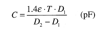

PCB过孔的分类以及设计技巧
直径为D2,过孔直径为D1,PCB板的厚度为T,板基材介电常数为ε,则过孔的寄生电容大小近似于:C=1.41εTD1/(D2-D1)过孔的寄生电容会给电路造成的主要影响是延长了信号的上升时间,降低
elecfans小能手 2020-08-03 16:21:18
