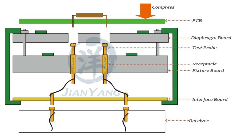

PCB探针的七大种类
PCB探针是电测试的接触谋介,属于重要的电子部件,是电子元器件连接导电的载体。PCB探针广泛用于测试PCBA的一种数据传送,导电接触,通过探针导电传输功能体的数据判断产品是否正常接触以及运作数据正常。
2020-07-25 11:38:22
探针是如何工作的
测试探针工作在测试夹具板,与安装的探针针套相配合。探针通过压缩到工作行程与PCB的元件接触,然后接触器将PCB信号从探针传到安装在接收板的终端。 根据零件的不同,夹具设计人员可以选择相应的探针
2022-12-30 09:49:14
