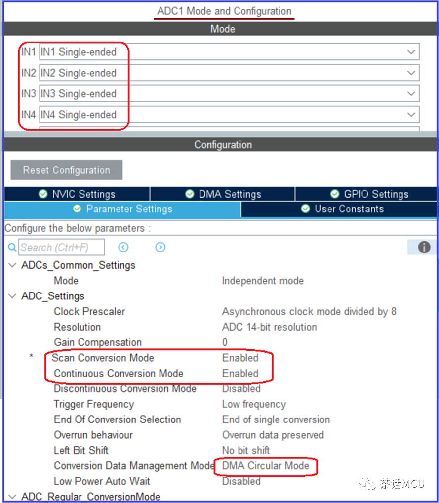

STM32的ADC(模数转换器)支持多种工作模式,适用于不同的应用场景。以下是其主要模式的中文说明:
1. 独立模式(Single Mode)
  • 描述:单个ADC独立工作,转换一个或多个通道。
  • 适用场景:单通道或多通道顺序采样,无需多ADC协作。
  • 特点
    • 支持单次转换(Single Conversion)或连续转换(Continuous Conversion)。
    • 可通过软件或硬件(如定时器、外部触发)启动转换。
2. 扫描模式(Scan Mode)
  • 描述:自动按预配置的顺序扫描多个通道。
  • 适用场景:需要按固定顺序循环采集多个模拟信号(如多传感器数据)。
  • 特点
    • 结合DMA可实现自动数据传输,减少CPU开销。
    • 可与连续模式(Continuous Mode)结合,实现循环不间断采样。
3. 连续转换模式(Continuous Conversion Mode)
  • 描述:ADC完成一次转换后立即启动下一次转换,无需重新触发。
  • 适用场景:实时性要求高的连续信号采集(如音频、动态信号监测)。
  • 特点
    • 高采样率,适合持续监控。
    • 通常与扫描模式(Scan Mode)配合使用。
4. 间断模式(Discontinuous Mode)
  • 描述:将多个通道分组,每次触发仅转换一组通道。
  • 适用场景:需要按需触发或低功耗场景(如间歇性采集传感器数据)。
  • 特点
    • 每组通道数可配置(如每组3个通道)。
    • 每次触发后转换一组,节省功耗。
5. 多ADC模式(Dual/Triple Mode)
适用于多ADC协同工作的场景(需STM32支持多ADC):
  • 交替采样模式(Interleaved Mode)
    多个ADC交替转换同一通道,提高等效采样率。
  • 同步模式(Synchronized Mode)
    多个ADC同时转换同一通道,结果合并以提高分辨率。
  • 交叉触发模式(Cross Trigger Mode)
    多个ADC通过触发信号协同工作,覆盖更多通道或更高频率信号。
6. 注入组模式(Injected Group)
  • 描述:高优先级通道可打断规则组(Regular Group)的转换。
  • 适用场景:紧急信号处理(如过压、过流保护)。
  • 特点
    • 注入组通道可抢占规则组,优先转换。
    • 支持独立配置触发源和转换序列。
7. 规则组模式(Regular Group)
  • 描述:常规转换通道组,按固定顺序执行。
  • 特点
    • 默认工作模式,支持多通道扫描。
    • 可通过DMA传输数据,减少CPU干预。
8. 窗口比较模式(Watchdog Mode)
  • 描述:设置电压阈值,当信号超出范围时触发中断。
  • 适用场景:电压监控(如电池电量、故障检测)。
9. 校准模式(Calibration Mode)
  • 描述:通过内部校准修正ADC偏移误差。
  • 特点
    • 需在上电或环境变化时执行,确保精度。
选择模式的建议
  • 单通道快速采样:独立模式 + 连续转换。
  • 多通道循环采集:扫描模式 + DMA。
  • 高优先级信号:注入组模式。
  • 超高频信号:多ADC交替模式。
  • 低功耗场景:间断模式 + 外部触发。
具体配置需参考芯片型号的数据手册(如STM32F1/F4/H7系列),不同型号支持的模式可能略有差异。
