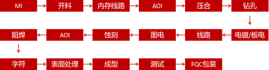

二、工艺流程(简化步骤)
  1. 前处理
    • 除油 → 微蚀(去除氧化层)→ 酸洗 → 水洗,确保铜面洁净活化。
  2. 预浸
    • 在沉银前浸润药液,防止杂质带入沉银槽。
  3. 沉银
    • 铜浸入含银离子的溶液中(温度 40~60°C,pH 4~5),置换反应持续至铜面完全覆盖。
  4. 后处理
    • 水洗 → 抗氧化处理(防银层硫化变黄)→ 烘干。
