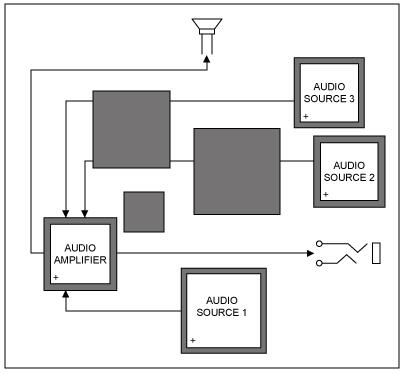

蜂窝电话PCB设计改善音频性能的设计方案
干扰,因此,对于相互冲突的要求不得不对每个子系统性能进行折中考虑。虽然蜂窝电话的音频功能在持续增加,但给予音频电路PCB布局的关注却很少。
