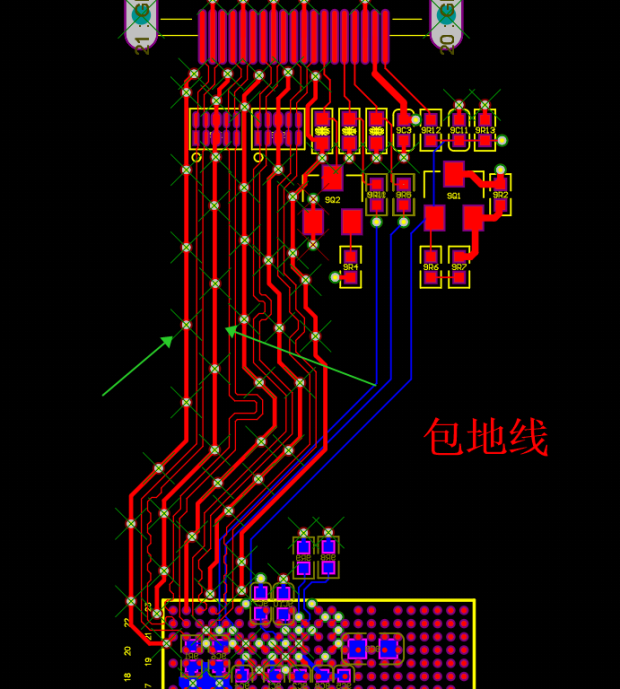

6. 铺铜与过孔策略
  • 模拟区域完整铺铜
    • 避免产生"孤岛",确保低阻抗回流。
  • 过孔阵列
    • 大电流区域(如功放)使用多个过孔并联降低阻抗。
  • 敏感信号线
    • 两侧加地线屏蔽,并间隔打地过孔(Guard Trace)。
