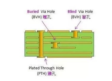

PCB、埋和通是什么
在印刷电路板(PCB)的制造过程中,通、盲和埋是三种常见的类型,它们在电路板的电气连接、结构支撑和信号传输等方面发挥着至关重要的作用。本文将详细阐述这三种的定义、特点、制造工艺以及应用场景,以期为PCB设计和制造领域的人员提供参考。
2024-10-10 16:18:41
PCB中常见钻孔:通、盲、埋
:就是将PCB中的最外层电路与邻近内层以电镀来连接,因为看不到对面,所以称为盲通。同时为了增加PCB电路层间的空间利用,盲就应用上了。
2022-12-31 05:32:00
简单易懂!PCB中的通、盲和埋
在印刷电路板PCB的设计和制造中,信号和电源在不同的电路层之间切换时需要依靠过孔连接,而的设计在其中为至关重要的一个环节。不同类型的(通、埋、盲)用于实现电气连接、机械支撑和热管理等功能。一般PCB导通为三种,分别是通、盲和埋,下面就它们的定义及特性几方面进行介绍

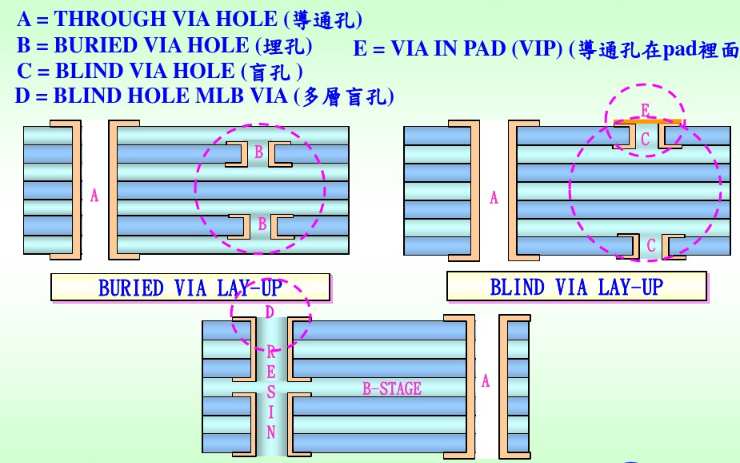

如何区分PCB中的通、盲、埋
如何区分PCB中的通、盲、埋? 区分PCB中的通、盲和埋可以从它们的定义、制作方法、应用场景和优缺点等方面进行详述。 1. 通: 通是一种完全穿透PCB板的孔洞,由于其具有较大

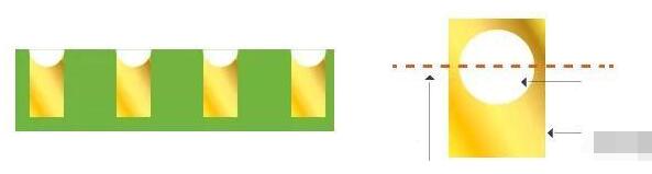

PCB邮票的种类_PCB邮票的制造过程
通过对于PCB电路板边缘的或通做电镀石墨化。切割板边以形成一系列半。这些半就是我们所说的邮票焊盘。

千万不能小瞧的PCB
PCB是沿着PCB边界钻出的成排的,当被镀铜时,边缘被修剪掉,使沿边界的减半,让PCB的边缘看起来像电镀表面孔内有铜。模块类PCB基本上都设计有半,主要是方便焊接,因为模块面积小,功能
