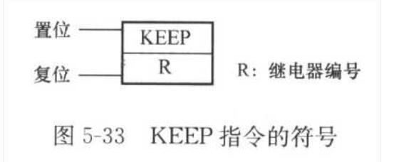

KEEP指令的功能及符号
KEEP指令是进行保持继电器自保持动作的指令,其符号如图5-33所示,
